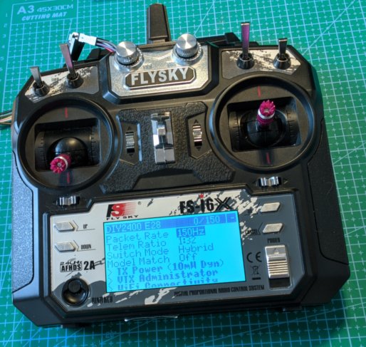

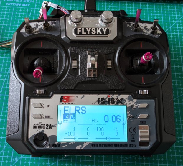

Witajcie,
przedstawiam port OpenTX dla FlySky i6X. Obecnie jestem głównym maintainerem.
Co dostajesz:
  • AFHDS2A z SBUS, IBUS i rozszerzone SBUS16, IBUS16 - 16 kanałowe tryby
  • wejście/ wyjście PPM
  • CRSF (z CRSFshot) z obsługą modułów ExpressLRS i Crossfire
  • MEGA Bauds do 1.8M
  • Konfigurator ExpressLRS V2/3 - port originalnego ELRSV3.lua
  • 16 kanałów - także na wbudowanym module!
  • Telemetria, do 26 sensorów
  • Dźwięki, alarmy i Vario - własna implementacja tak żeby brzmiało dobrze na buzzerze
  • DFU bootloader - Uruchomienie trzymając poziome trymery do środka, czyli tak jak standardowy bootloader OpenTX
  • USB z trybami Joystick i Storage (żeby uruchomić na standardowym kablu: General Settings > USB Detect: Once)
Ciekawostka - jest to jedyna wersja OpenTX, która wspiera sprzętowe obliczanie CRC dla CRSF i ma wbudowaną inwersję portów (zalety STM32F0).
Jeżeli chcesz dowiedzieć się więcej: https://github.com/OpenI6X/opentx i zobacz readme.
Jak zainstalować: https://github.com/OpenI6X/opentx/wiki
Najnowsze wydanie: https://github.com/OpenI6X/opentx/releases
Zgłoszenia problemów: https://github.com/OpenI6X/opentx/issues
Możecie zadawać pytania i zgłaszać problemy tutaj albo na githubie. Zapraszam!
Obrazek
Obrazek
