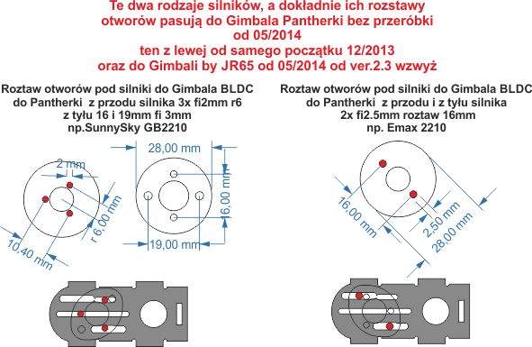

GIMBAL BLDC by JR65 ver.2.5
pod GOPRO 1,2,lub3, Mobius
Gimbal wykony jest z G10 2mm i G10 1,5m czarny pod gopro 1,2 lub 3 lub Mobius
z możliwością przykręcenia płytki z elektroniką typu ALEXMOS ,Martinez i inne z tym samym roztawem śrub Fi 3mm 45x45mm z boku lub z góry wystarczy obrócić płytkę
Zastosowane wibroizolatory od Aidana (otwór w laminacie Fi 6mm) możliwość założenia do 8szt według potrzeb
zastosowałem mój patent do szybkiego demontażu kamery Gopro
Wibroizolatory dostępne tutaj:
http://abc-rc.pl/damper-silikon-pusty-sredni
http://abc-rc.pl/amortyzator-CD-DVD-pelny
http://abc-rc.pl/amortyzator-CD-DVD-pusty
jest możliwość zamówienia pod takie wibroizolatory otwór montażowy fi 9mm
http://abc-rc.pl/p/19/4004/wibroizolato ... cyjne.html
np.pod takie silniki
silniki RCTIMER GBM2210 dostępne w ABC RC
silniki RCTIMER GBM2208 dostępne w ABC RC
http://abc-rc.pl/Gimbal-Brushless-EMAX-GB2210
http://www.goodluckbuy.com/sunnysky-gb2 ... raphy.html
Tulejki Dystansowe M3 3x15mm 3szt, 3x10mm, 1x20mm
ver.2.5 wzmocniona
1. Gimbal naciska na wibroizolatory po obróceniu krzyżaka może wisieć na
wibroizolatorach
2. Obiektyw Gopro w osi Rool
3. Montaż elektroniki z boku od spodu
4. Rozstaw montażowy tulejek do modelu 35x35mm
Przy wiszącym 35x35 i 45x45mm
5. UWAGA: jest też wersja z półką pod MOBIUSA
Na życzenie może być pod większe wobroizolatory otw.montż. Fi9mm
jak na zdjęciu poniżej

GIMBAL BLDC by JR65 ver.2.5 wzmocniona
ver.2.5 wzmocniona
wibroizolatorach
